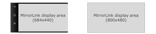

MirrorLink
- Lisää MirrorLink kokonäytön tilan.
- Sen avulla voit käyttää MirrorLink™-sovellusta suuremmalla näytöllä "kokonäytön tilassa".
- Voit valita asetusvalikosta kokonäytön tilan tai normaalitilan. (Oletustila on kokonäytön tila.)

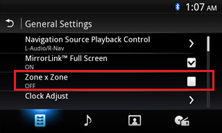

- Uutena lisätty painike "return to playback screen of current source" (palaa toistonäyttöön nykyisestä lähteestä) aloitusnäytöstä
- "Zone x Zone -painike" nykyisessä aloitusnäytössä korvataan sillä parannettua käytettävyyttä varten.
- Zone x Zone -asetus on käytettävissä asetusvalikossa sen sijaan, että se asetettaisiin aloitusnäytöstä.
